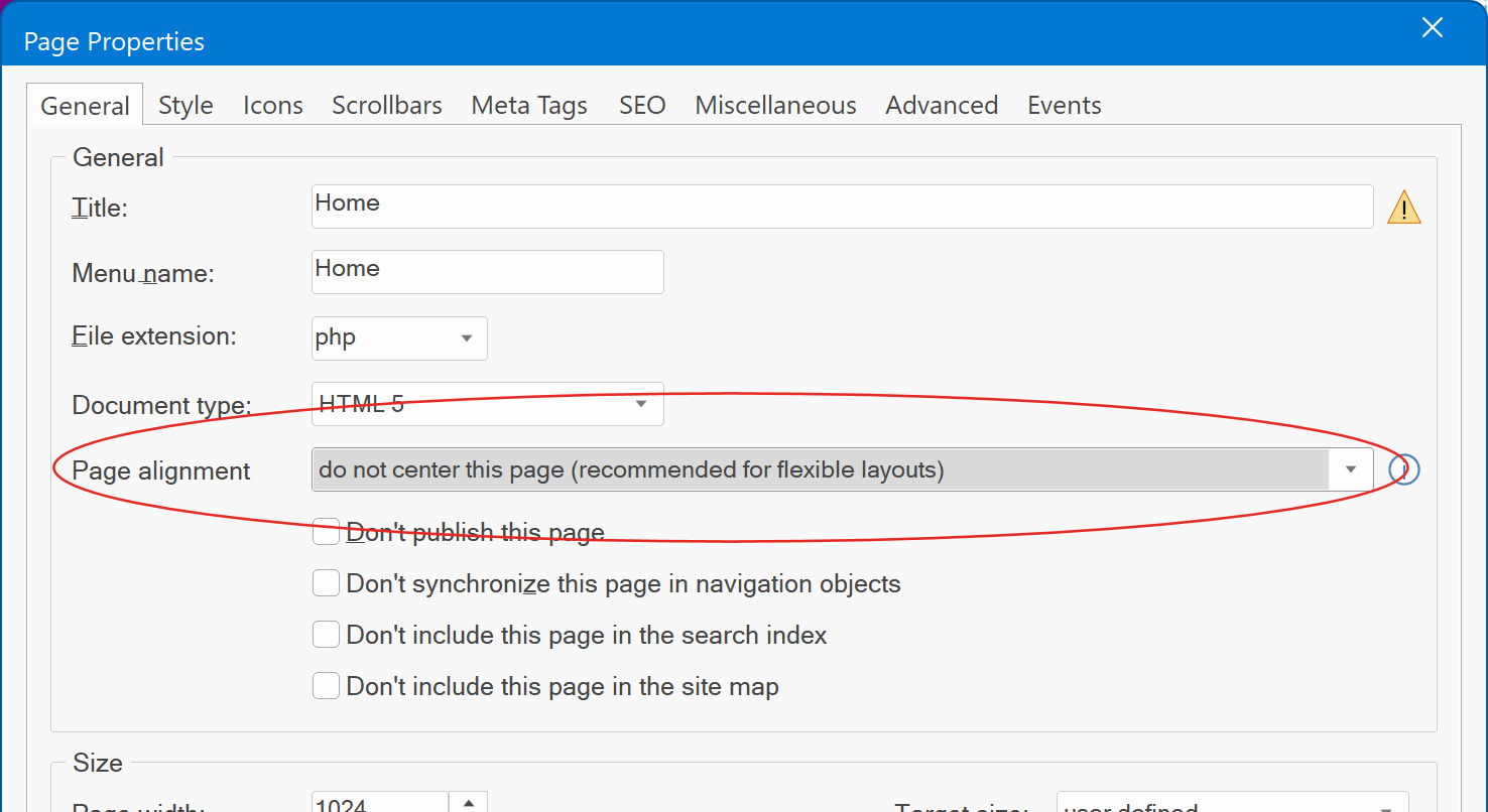

In deze demo wordt het probleem veroorzaakt door de optie 'page aligment'. Deze staat op 'set page width and height to 100%' waardoor de sticky area wordt beperkt tot 100% van de hoogte van het browser venster.

Ik heb op de masterpagina bij de pagina eigenschappen bij centreren deze geplaatst op
Is het dit wat u bedoeld metcentreer deze pagina in de browser venster op horizontaal
anders waar kan ik dit instellen ?door de optie 'page aligment'. Deze staat op 'set page width and height to 100%'

Opgelost en met dankbare groet
