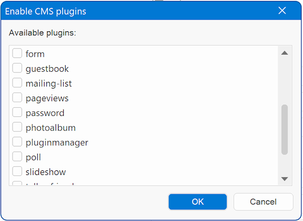

- Posts: 25000
Re: cms probleem
Het is lastig om je hierbij te helpen zonder precies al je instellingen te weten.
Maar misschien heb je de plugins uit staan in de admin tool?

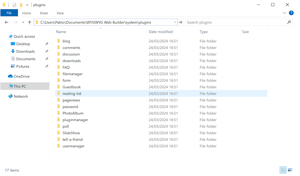

- Posts: 25000
Re: cms probleem
De nieuwe bestanden staan in de map:
C:\Program Files\WYSIWYG Web Builder 19\plugins\
Normaal gesproken worden deze scripts automatisch geupdate. Maar wanneer dit om de een of andere reden niet lukt kun je ook handmatig doen.

- basstuuk
- Posts: 149
- Joined: Fri Apr 03, 2009 10:55 am
- Location: Zoetermeer
Re: cms probleem
Zit in de map systeem
- Posts: 25000
Re: cms probleem
Dan staan ze misschien in
Documents\WYSIWYG Web Builder\system\plugins\
Wanneer hier de oude versies staan, verwijder deze dan en installeer de sofwtar opnieuw.

- Posts: 25000
Re: cms probleem
Heb je hier gekeken?
- marloes
- Posts: 83
- Joined: Wed Apr 06, 2016 5:01 pm
Re: cms probleem
Dit is mijn Documenten map. Hieruit had ik de map van wb19 verwijderd. En er is dus keurig een nieuwe map gemaakt. Maar daarin zit geen map met de naam plugin. Hij lijkt dus niet in het installatiebestand te zitten
Groetjes,
Marloes
Marloes
- Posts: 25000
Re: cms probleem
De bestanden zitten wel in de setup.
Weet je zeker dat de bestanden niet in deze map staan?
C:\Users\JOUWNAAM\Documents\WYSIWYG Web Builder\system\plugins\
